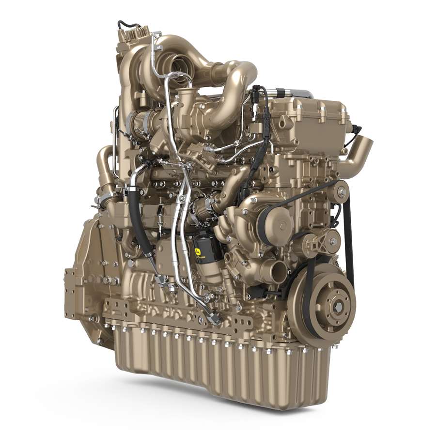

A l’occasion du ConExpo-Con / Agg de Las Vegas, John Deere Power Systems a révélé deux nouveaux moteurs industriels compacts de moyenne cylindrée, baptisés JD5 et JD8. Issus du programme Next Generation Engine (NGE) sont conformes avec les normes d’émissions Tier 4 Final/Stage V.

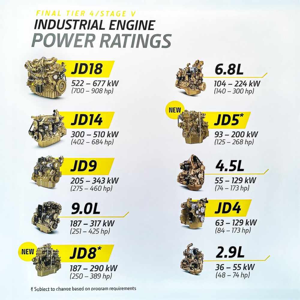

Le moteur JD5 de 5,0 litres est un quatre cylindre turbocompressé qui offrira une puissance comprise entre 125 et 268 ch (93 à 200 kW), tandis que le 6 cylindres turbocompressé JD8 de 7,5 litres offrira une puissance comprise entre 250 et 389 ch (187 à 290 kW). Ces deux moteurs évolutifs seront compatibles avec les carburants diesel renouvelables et les mélanges de biodiesel, et pourront s’adapter à d’autres carburants renouvelables en fonction de l’évolution du marché.
Lors de leur conception, l’accent a été mis sur l’amélioration de la facilité d’entretien par rapport aux moteurs de la génération actuelle. Les délais de maintenance, d’entretien et de réparation ont été considérablement réduits. Entièrement intégrés au système d’assistance connecté JDPS, ces deux blocs disposeront de systèmes de contrôle avancés pour le diagnostic et le pronostic.
Le lancement de la première application du JD8 est prévu pour 2029, suivi par celui du JD5. Tous les délais et spécifications finales sont susceptibles d’être modifiés en fonction des exigences du programme.
